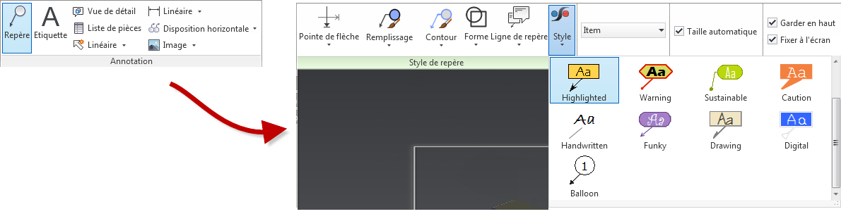

Inventor Publisher comprend différents styles d'annotations prédéfinis qui définissent la couleur de remplissage, le contour, la forme, la police, le style de police, la taille et l'emplacement de l'annotation sur l'écran.
Pour appliquer un style à une annotation, sélectionnez l'annotation, puis choisissez le style dans l'onglet Annotation le groupe de fonctions Style le menu déroulant Style.
Chaque style du menu affiche un aperçu. Lorsque vous passez le curseur sur un style, les attributs du style s'affichent également. Vous pouvez ajouter un style personnalisé dans le menu en vue de sa réutilisation.
