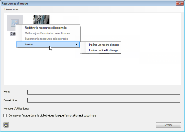

Ressources d'image
Ressources d'image permet d'afficher la boîte de dialogue Ressources d'image, qui répertorie toutes les images qui sont insérées en tant qu'annotations dans un document Inventor Publisher. Pour ouvrir la boîte de dialogue, cliquez sur l'onglet Début le groupe de fonctions Annotation menu déroulant Image Ressources d'image.
Dans la boîte de dialogue Ressources d'image, cliquez sur les ressources pour accéder aux options permettant d'importer et d'exporter les images.
Vous pouvez modifier le nom et la description de l'image. Vous pouvez également ajouter ces images en tant qu'étiquettes ou repères directement.
