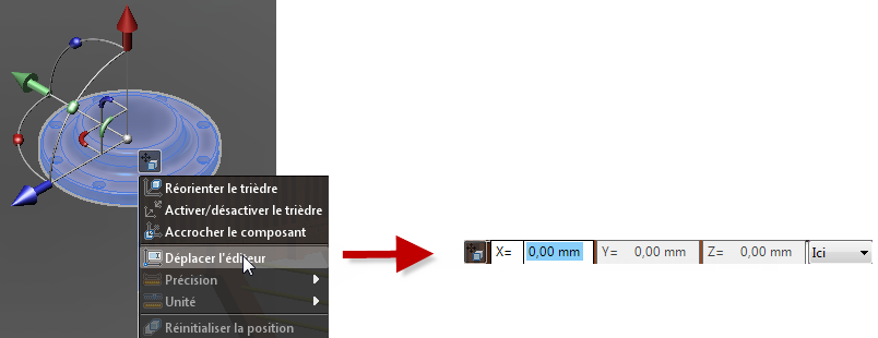

Utilisez la commande Déplacer l'éditeur pour déplacer ou faire pivoter avec précision un composant. Entrez les valeurs de déplacement pour X, Y ou Z, puis appuyez sur la touche Entrée. La distance de déplacement peut être calculée à partir de :
Ici : la position actuelle du composant sélectionné.
Début : la position d'origine du composant sélectionné.
