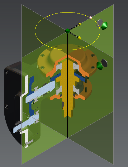

Selezionare Tre quarti di sezione nel gruppo Componente della barra multifunzione e selezionare una linea, un arco, un segmento o un componente. Vengono visualizzati due piani reciprocamente perpendicolari. Ciascun piano presenta una punta della freccia grigia su una faccia e una verde sulla faccia opposta. La parte del modello sulla stessa faccia, come il simbolo verde, viene tagliata dalla vista. È possibile capovolgere le punte delle frecce facendo clic su una di esse.
Il cerchio giallo rappresenta il modificatore della posizione per la sezione. Per ruotare i piani perpendicolari per un'altra sezione di tre quarti, trascinare la sfera gialla sul cerchio giallo. Per regolare la profondità dei piani perpendicolari, trascinare le due frecce di colore giallo.
