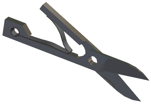

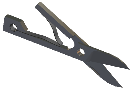

In Inventor Publisher sono disponibili quattro opzioni tra cui Più uniforme, Uniforme, Media e Bassa da destra a sinistra. Nella scheda Vista, gruppo Opzioni, trascinare il dispositivo di scorrimento per impostare la qualità di visualizzazione.
Qualità di visualizzazione impostata su Più uniforme.
Qualità di visualizzazione impostata su Bassa.
