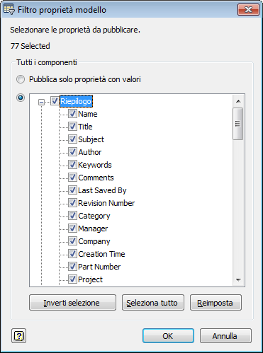

I modelli CAD inseriti nei documenti di Inventor Publisher in genere dispongono di proprietà associate, ad esempio autore, nome della società e numeri parte. Tali proprietà possono essere incluse negli output Mobile e DWF pubblicati, tuttavia, potrebbero non essere tutte necessarie. Utilizzare il filtro Proprietà per selezionare le proprietà da pubblicare.
Per aprire la finestra di dialogo Filtro proprietà modello, fare clic con il pulsante destro del mouse sul nodo principale o il nodo di primo livello nel browser quadro, quindi fare clic su Filtro proprietà. Il numero delle proprietà selezionate viene visualizzato nella parte superiore della finestra di dialogo. Tutte le proprietà incluse nel modello inserito vengono selezionate per default.
