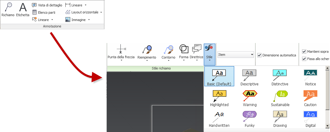

In Inventor Publisher sono inclusi vari stili di annotazione preimpostati che definiscono il colore di riempimento, il contorno, la forma, il font, lo stile del font, la dimensione e il posizionamento sullo schermo di un'annotazione.
Per applicare uno stile a un'annotazione, selezionare l'annotazione, quindi scegliere lo stile nella scheda Annotazione, gruppo Stile , menu a discesa Stile.
Per ciascuno stile del menu viene visualizzata un'anteprima. Quando si posiziona il cursore su uno stile, vengono visualizzati anche i relativi attributi. È possibile aggiungere uno stile personalizzato al menu per utilizzarlo nuovamente in futuro.
