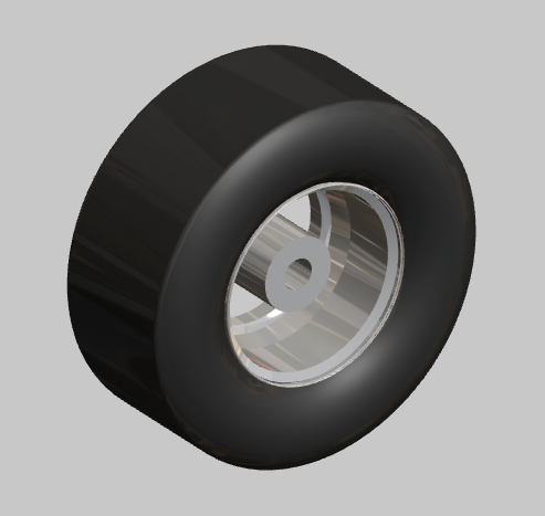

- Luce anteriore: effetto di illuminazione come se le luci fossero applicate al componente da dietro le spalle dell'osservatore.

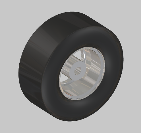

- Nuvola di luce: questo effetto di illuminazione colpisce il componente come se fosse posizionato al centro di un gruppo di luci disposte in uno spazio fisso non correlato all'osservatore.

Luce anteriore
Nuvola di luce
