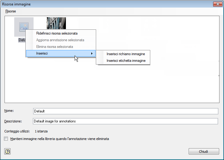

Tramite Risorse immagine viene visualizzata la finestra di dialogo Risorse immagine, contenente un elenco di tutte le immagini inserite come annotazioni in un documento di Inventor Publisher. Per aprire la finestra di dialogo, selezionare scheda Inizio, gruppo Annotazione, menu a discesa Immagine, Risorse immagine.
Nella finestra di dialogo Risorse immagine, fare clic su Risorse per accedere alle opzioni di importazione ed esportazione delle immagini.
È possibile modificare il nome e la descrizione delle immagini. È inoltre possibile aggiungere le immagini direttamente come etichette o richiami.
