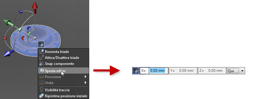

Utilizzare Editor spostamenti per spostare o ruotare un componente. Digitare i valori di spostamento per X, Y o Z, quindi premere INVIO. La distanza di spostamento può essere calcolata da:
Qui: la posizione corrente del componente selezionato.
Inizio: la posizione originale del componente selezionato.
