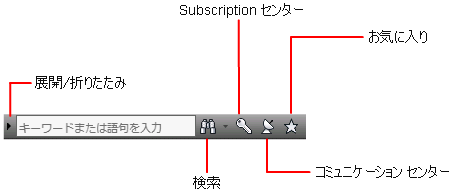

情報センターの概要
情報センター(既定では Inventor 画面の右上にあります)には、多くの情報リソースに直接アクセスするためのアイコンがあります。
キーワードを入力したり、Wiki ヘルプを検索したり、アイコンをクリックして関連情報を表示するドロップダウン パネルを表示したりできます。各パネルでは、右上にあるアイコンをクリックして[オプション]ダイアログ ボックスにアクセスできます。
[情報センター]ボックスを折りたたんだ状態で表示するには、展開/折りたたみの矢印をクリックします。
情報センター内のアイコンは次のものを表します。
