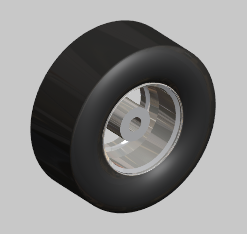

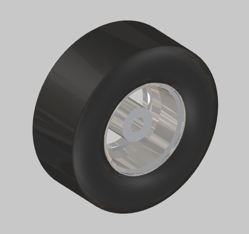

Эта команда изменяет внешний вид модели с учетом разных выбранных эффектов освещения. Можно выбрать один из двух параметров освещения.
- Переднее освещение: при выборе этого варианта компонент освещается так, будто источники света находятся за спиной у смотрящего.
- Облако света: при выборе этого варианта компонент освещается так, будто он находится между несколькими зафиксированными источниками света, которые размещаются независимо от смотрящего.

Переднее освещение
Облако света
