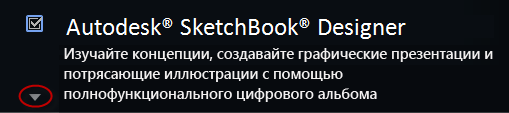

Для большинства программ предусмотрен ряд параметров конфигурации. На странице "Установка" > "Настройка установки" для всех выбранных программ отображается треугольный значок для вызова панели настройки.
Щелкните в любом месте поля программы, чтобы вызвать панель настройки. Для многих программ можно выбрать тип установки: типовую с параметрами конфигурации по умолчанию или пользовательскую, которая позволяет просмотреть параметры и при необходимости изменить их. Дополнительную информацию о параметрах конфигурации той или иной программы можно найти в приложении к этому руководству. После настройки необходимых параметров щелкните треугольник, чтобы закрыть панель настройки.
