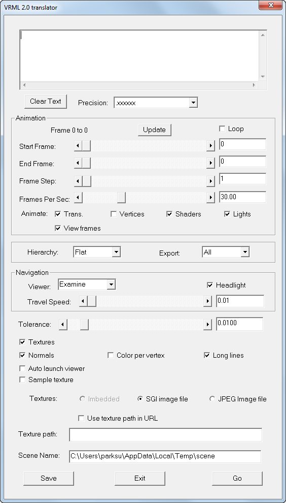

从上述选项窗口中选择“Go”以后,将出现此窗口。或者,您也可以通过选择“File”>“Export”>“VRML2.0” 直接访问此窗口。
使用此窗口设置好转换选项后,单击窗口中的“Go”按钮可开始转换。
转换器将创建一个文件 (<scene>.wrl),其中包含描述场景的 VRML 代码。
按按钮
Save
保存窗口中的当前设置。
Go
开始转换。
在转换过程中,此按钮将更改为“Abort”。再次单击该按钮可停止转换。
Exit
关闭转换器窗口。
文本部分
此部分显示在窗口的顶部。键入要与场景一起保存的注释。若要清除其中的内容,请单击“Clear text”
动画部分
此部分顶部的文本指示可供导出的动画帧。如果在此窗口处于打开状态时添加帧,此数字将不再准确。(单击“Update”可更新帧计数。)
Start Frame 和 End Frame
指定要转换的动画的开始帧和结束帧。
Frame step
定义导出帧之间的动画帧数。
Frames per sec
指定转化的动画的回放速度。
Animate
选择动画设置对象。选择变换、顶点、材质球和灯光中的一项或多项。
View frames
如果选中此选项,则可在导出动画帧时从 Alias 视图窗口中查看这些帧。
层次部分
Hierarchy
World – 不导出层次(所有顶点都使用世界空间)
Flat – 层次的一个级别:变换使用世界空间,顶点使用局部空间
Full – 导出完整的 DAG 树状层次:变换和顶点都使用局部空间
Export
All – 导出场景中的所有可见内容
Picked – 导出在场景中拾取的所有内容(不包括 DAG 树中低于所拾取对象的 DAG 节点的项目)。
Active – 导出在场景中拾取的所有内容(包括 DAG 树中低于所拾取对象的 DAG 节点的项目)。
导航部分
这些设置控制 VRML 浏览器在打开 .wrl 文件时的初始设置:
Viewer
初始导航类型。
Headlight
当设置为“ON”时,查看器会将灯光投射到场景上。
Travel speed
查看器的初始速度。
其他选项
Textures
导出纹理。
Normals
导出法线。
Color per vertex
ON – 计算每个顶点的颜色。
OFF – 计算每个多边形的颜色。
Long Lines
ON – 保存包含长行的 VRML 文本文件。
OFF – 将 VRML 文本文件拆分为短行(每行一个值)。
如果用于编辑输出文件的文本编辑器不能很好地处理长于 80 个字符的行(如 vi),则将此选项设置为“OFF”。这将增加输出文件的大小。
Auto launch viewer
当设置为“ON”时,将在导出新的 VRML 文件后使用 Netscape Navigator 打开该文件。
要在 Netscape Navigator 中查看 VRML 文件,必须安装 Navigator VRML 插件。
Sample Textures
将程序纹理转化为图像文件。
Textures
Imbedded – 在 .wrl 文件中包括纹理图像数据(当前不受支持)。
SGI image file – 将纹理图像转换为 SGI 格式和参考。
Use texture path in URL
.wrl 文件的 URL 中包含纹理路径。
Texture path
将纹理保存到此文件夹中。
输出部分
Scene name
场景的基础名称,转换器将为该名称添加后缀 .wrl
