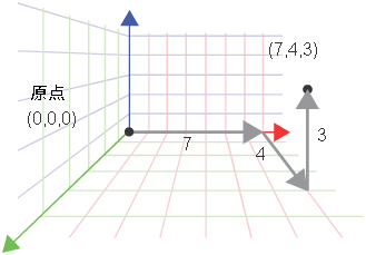

为确定点的位置,首先在空间中设置任意一点作为原点。
然后,我们就可以说某个点的位置在原点左侧(或右侧)的多少个单位处、在原点上方(或下方)多少个单位处以及高于(或低于)原点多少个单位。
这三个数字提供了该点在空间中的三维坐标。例如,某个点位于原点右侧 7 个单位、原点下方 4 个单位以及高于原点 3 个单位,则该点的三维坐标是 (7,4,3)。

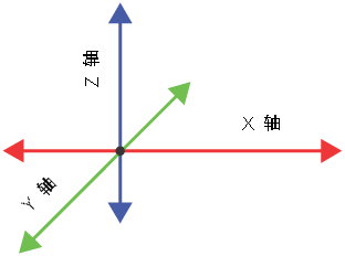

在计算机图形学中,我们实际上并不说点处于“左侧/右侧”、“上方/下方”或“高于/低于”,而是将这三个维称为 X 轴、Y 轴和 Z 轴。
