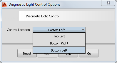

选择“ObjectDisplay”>“Diagnostic Light Control”可打开/关闭操纵器。打开选项框可指定将操纵器置于窗口的哪个角。默认值为“Bottom Left”。
