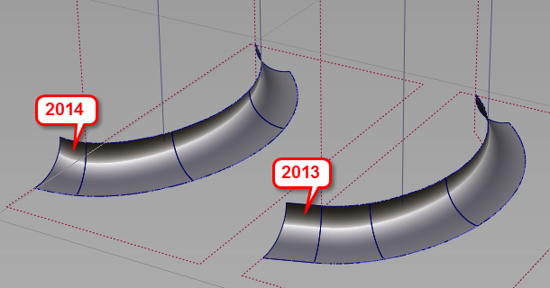

我们改进了将“Flow Control”设置为“Extend”时曲面圆角延伸(圆角的起点或终点)的计算。新的扩展以更自然的方式接续圆角的形状。在先前版本中,延伸为线性(直线)。
Alias 2014 与 2013 曲面圆角延伸的对比。
