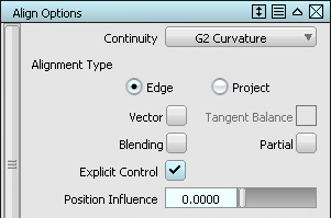

与 ICEM 中的“Match”工具等同的工具是“Object Edit”
“Align”。该工具会在两个曲面(或两条曲线)之间创建 G0、G1、G2 或 G3 关系,并在移动 CV 时保持该关系。
本节内容
Alignment Type:Edge
“Position Influence”滑块
“Tangent Balance”复选框
Vector Options
Alignment Type:Project
“Vector”复选框
