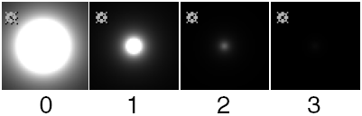

Decay
控制灯光强度随距离降低得有多快。“Decay”设置在距离小于 1 个单位时没有任何效果。
对于体积光,“Decay”参数的工作方式将有所不同(请参见 “Decay”)。有效设置为 0、1、2 或 3。默认设置为 1。
0
无衰减;灯光到达一切对象 |
1
灯光强度直接(以线性方式)随距离降低(比真实世界的灯光慢) |
2
灯光强度与距离的平方等比降低(与真实世界的灯光相同) |
3
灯光强度与距离的立方等比降低(比真实世界的灯光快) |
