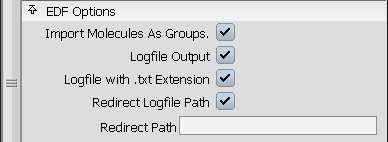

当启用“Logfile Output”时,“EDF Import Options”和“EDF Export Options”现在包含以下选项:
- Logfile with .txt Extension:启用此选项可以创建扩展名为 .txt 的日志文件,您可以在 Windows 上的任何文本编辑器中轻松地将其打开。
- Redirect Logfile Path:启用此选项,并在“Redirect Path”字段中指定文件夹,可将日志文件写入该文件夹。如果此选项未被选中,则日志文件会保存在 EDF 文件所在的位置。
