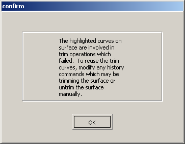

如果要对创建次曲面时已自动修剪的主曲面应用其他修剪操作,可能会看到以下警告消息:
如果您对通过曲线或曲面的投影或相交创建的曲线执行了修剪操作,也会看到此消息。此问题通常是因为用于创建修剪曲线或次曲面的初始曲面(或曲线)已被移动,导致某个初始曲面上出现不再隔离出可修剪区域的修剪曲线,当您尝试在该曲面上创建新修剪时已诊断出此问题。

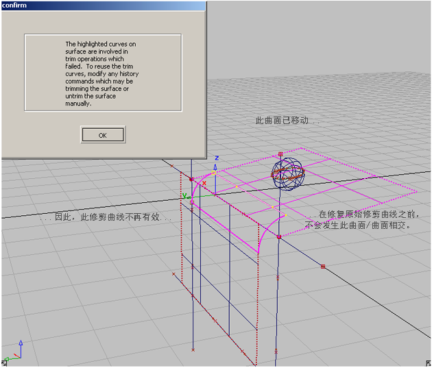

例如,下图显示了在两个平面之间创建的圆角。一个曲面已移动,导致修剪曲面不完整。尝试在该曲面(圆孔)上创建其他修剪时,发现了不再完整的修剪曲线的问题。
