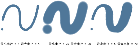

设置画笔的大小
画笔的大小基于它的“Min Radius”(当您轻轻按手写笔时)和“Max Radius”(当您用力按手写笔时)。如果不希望画笔的大小随着绘图板上手写笔压力的变化而变化,请将“Min Radius”和“Max Radius”设置为相同的值。
提示:
较小画笔的压力敏感度高于较大画笔。
请执行下列任一操作:

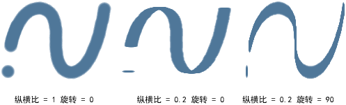

设置画笔的形状
画笔的形状基于其纵横比。纵横比为 1 表示画笔笔迹点是圆形的。纵横比越低,画笔笔迹点越平坦。平坦笔迹点的角度基于画笔的“Rotation”
请执行下列任一操作:

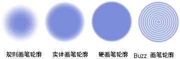

设置画笔的轮廓
画笔的轮廓控制画笔笔迹点边缘的柔和度。
在“Paint Panel”中,或在“Brush Options”窗口的“Stamp”选项卡上,将“Brush Profile”设置为“Hard Solid”、“Solid”、“Buzz”、“Regular”或“Custom”。如果您选择“Custom”,则会打开画笔轮廓的一个可编辑图形。
可使用“Point Menu”添加、删除或移动图形上的点。
坡度越缓表示边缘越柔和;坡度越陡表示边缘越尖锐。图形的高度表示在 0 到 1 之间变化的不透明度。
