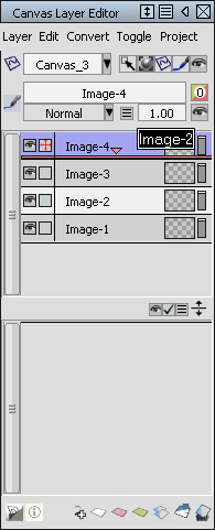

使用鼠标左键或鼠标中键拖动图像层时,一个具有顶部层名称的黑色框会跟着光标而变化。
一条红色水平线显示图像层将被移动到的位置(当您松开鼠标键时)。
例如,在上面的图片中,如果您向上移动“Image-2”并在红色水平线处于“Image-4”下面时松开鼠标中键,则会将“Image-2”刚好移动到“Image-4”下面。
