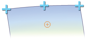

曲线捕捉和常规点(Ctrl + Alt (Windows),Control + Command (Mac))
曲线捕捉会捕捉到任意曲线、直线、圆弧、曲面边、等参曲线或面边。
找出角的方法如下:单击一条边,然后按住鼠标键并将光标拖到蓝色十字准线,此时十字准线将变为黄色,说明已精确捕捉。
在捕捉图标(位于右上角)旁边的“Curve Snap Options”中更改相应的设置,可以设置中点捕捉和细分捕捉。
