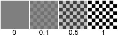

Contrast
两种纹理颜色之间的对比度。有效/滑块范围是 0(将这两种颜色平均到整个纹理上)到 1。默认值是 1。
