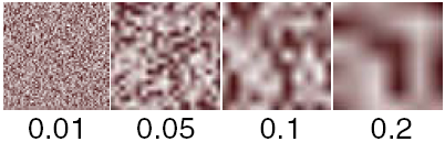

Grain_size
纹理中颗粒的大小。“Grain_size”值有效地缩放整个纹理。有效范围为 0 到无限。滑块范围是 0(无颗粒)到 0.1(大颗粒)。默认值是 0.01。

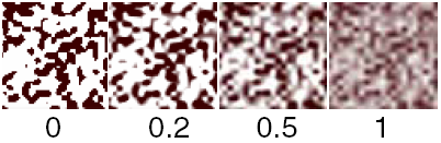

Diffusion
控制“Color1”过渡到“Color2”的数量。有效范围为 0 到无限。滑块范围是 0(无过渡)到 1(平滑的过渡)。默认值是 1。

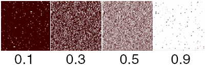

Mix_ratio
确定这两种颜色哪一种颜色是主色。有效范围为 0 到无限。滑块范围是 0(“Color1”完全作为主色)到 1(“Color2”完全作为主色)。默认值是 0.5。
