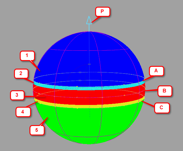

![]() 使用“Parting Line”工具后的输出,同时显示着色显示 (1-5) 和面上线 (A-C)。P = 拉伸方向。 |

如果曲面点和拉伸向量之间的角度小于此值,则曲面点位于拔模外部,并且显示为红色。
如果曲面点和拉伸向量之间的角度大于此值,则曲面点位于拔模内部,并且显示为蓝色。

如果某个曲面点与拉伸向量的相反方向之间的夹角小于此值,则该曲面点位于拔模外部,并且显示为红色。
如果某个曲面点与拉伸向量的相反方向之间的夹角大于此值,则该曲面点位于拔模内部,并且显示为绿色。
