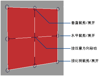

该画布平面上将出现一个操纵器。
此时会显示确认框,警告您无法撤消调整大小操作。
将沿着由操纵器显示的新边裁剪、扩展或移动画布。分辨率(每英寸/厘米像素数)不会改变。图像层的内容不会改变大小,但会随画布一起被裁剪。

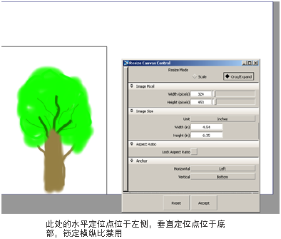

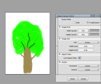

在该控制窗口中,可为画布的新宽度和高度输入精确值,还可指定定位点。
黑色轮廓显示已调整大小的画布的边将位于何处。
将根据控制窗口中选择的值裁剪或扩展画布。分辨率(每英寸/厘米像素数)不会改变。图像层的内容不会改变大小,但会随画布一起被裁剪。
