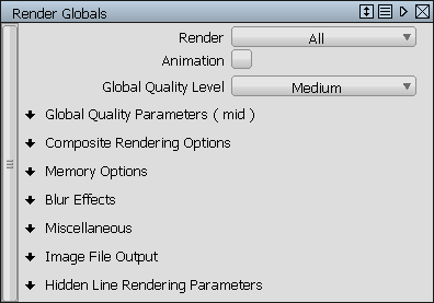

可以使用“Render”和“Direct Render”命令启动渲染。但是在启动渲染之前,需要设置“Render Globals”。在此编辑器中,可以设置“Direct Render”和“Render”所用的质量设置。对于“Render”,还要在“Render Globals”中定义输出格式和图像分辨率。
从选项框中选择渲染方法。选择“Render”可以打开浏览器,在其中可以指定需要渲染的文件。默认位置为 My Documents\Autodesk\Alias\user_data 或 Documents/Autodesk/Alias/user_data (Mac) 目录中的当前项目。

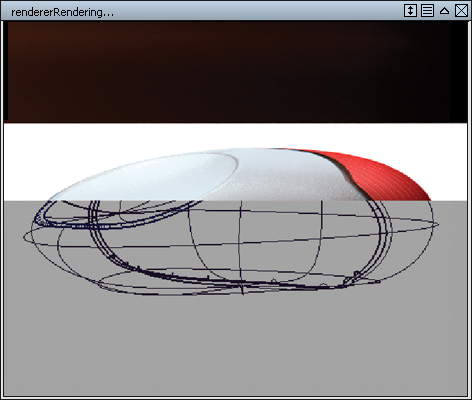

此渲染方法直接在活动窗口的顶部计算图像。在“Direct Render”窗口中使用鼠标右键可以打开用于重新渲染和将图像保存到剪贴板的选项。

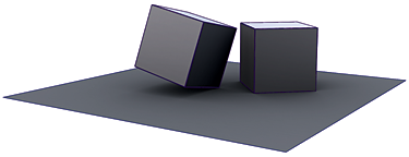

带有环境光阻挡的硬件渲染。 |

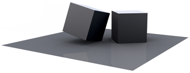

使用了环境光阻挡的光线追踪渲染。 |
