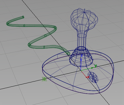

首先,应将电缆曲面设置为可拾取曲面,以便可对其进行着色显示。
  1. 层栏的“Cable”层上单击鼠标左键 ,选择“Set State”,然后选择“Pickable”使电缆曲面处于激活状态。
  2. 旋转视图,直到获得满意的游戏杆和电缆视图。按住 + 组合键 (Windows) 或 + 组合键 (Mac),然后使用鼠标左键旋转视图。

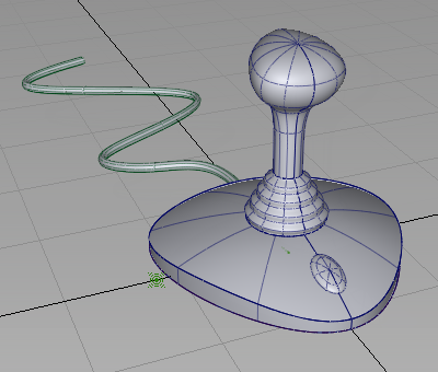

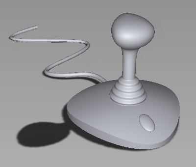

  3. 选择“WindowDisplay”>“Hardware Shade”
    模型将使用默认颜色进行着色显示。

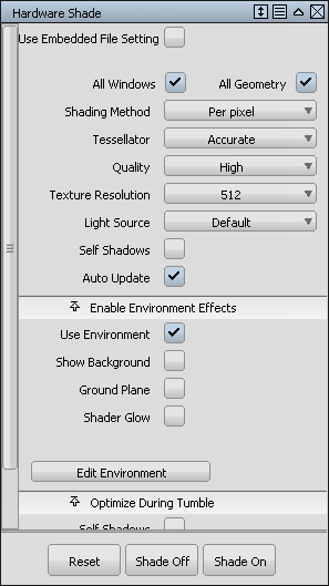

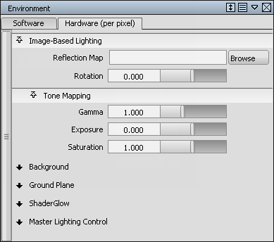

  4. 选择“WindowDisplay”>“Hardware Shade” ,并打开选项框。
  5. 在“Enable Environment Effects”部分中:
    • 选择“Ground Plane”以启用地平面效果。
    • 单击“Edit Environment”打开“Environment”窗口。

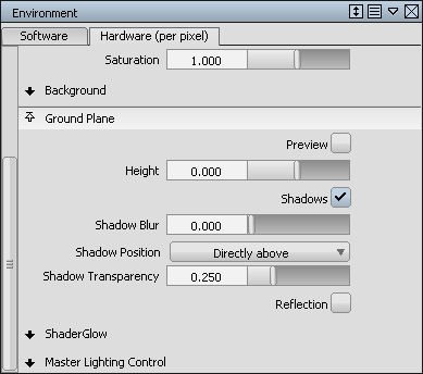

  6. 通过单击“Ground Plane”部分旁边的小箭头打开此部分。
    设置下列选项:
    • 通过“Height”选项设置平面高度。键入 -0.5 并按 键 (Windows) 或 键 (Mac) 将阴影拖到靠近底座下方处。
    • 确保选中“Shadows”以启用阴影。

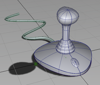

      此时将在电缆下方显示阴影。
    • 更改“Shadow Position”。从“Shadow Position”下拉菜单(默认设置为“Directly above”),选择“45 degrees right”
    • 更改“Shadow Blur”。键入 0.2 并按 键 (Windows) 或 键 (Mac) 柔化阴影。

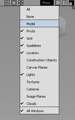

  7. 为了更加清楚地查看设计图,请禁用线框、栅格和灯光的显示。
    在建模窗口的标题栏中,单击“Show”,并从菜单中选择“Model”(以移除复选标记)。线框线将会消失。
  8. 从菜单中选择“Grid”(以移除复选标记)。栅格线将会消失。
  9. 从菜单中选择“Lights”(以移除复选标记)。灯光图标将会消失。
    此时游戏杆设计将以着色显示模式显示,而不会显示任何模型线、栅格线或灯光。
  10. 要重新显示模型线、栅格线和灯光,请再次从窗口标题栏中选择“Show”>“Model”、“Show”>“Grid”和“Show”>“Lights”
