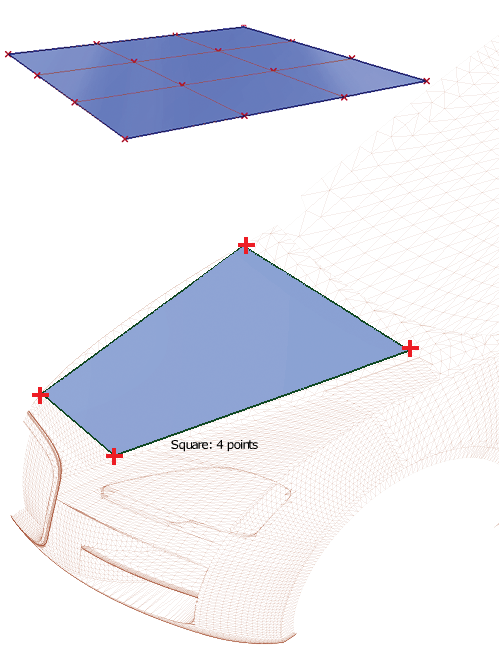

基于 4 个点构建的曲面
快速获得开始曲面的方法是使用基本体“Plane”创建 3 阶(4 次)细分面片。
只有“Square”工具能从角点创建曲面。需要指定四个点,可以将这些点随意放置在工作平面上,使用曲线捕捉(在 Windows 中按 Ctrl+Alt,在 Mac 中按 Control+Command)捕捉到原始数据或扫描数据,或者捕捉到现有几何体。
“Surface Edit”“Fit Scan”工具会尝试将方形细分面片匹配到扫描线。
“Point Cloud”工具箱提供基于原始数据创建曲面的工具。
