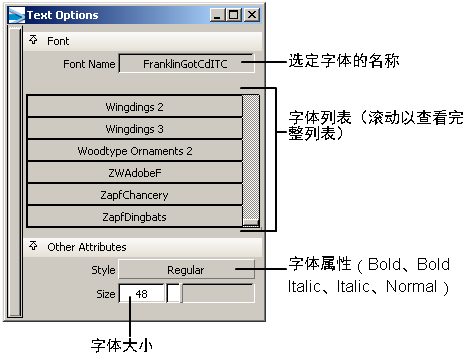

双击该工具会打开该选项窗口。一个文本字符串是作为一个对象创建的;但是,通过选择“Edit”>“Ungroup” 可以将字符制作成各个对象。每个文本字符可以由不止一条曲线构成。最初,这些曲线被组合到一起,但可以通过选择“Edit”>“Ungroup” 将它们分开。
