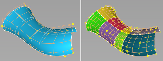

将多跨距 NURBS 曲面分割成 Bezier 面片
将多跨距 NURBS 曲面分割为单跨距 Bézier 面片。
  1. 选择“Surface Edit”>“NURBS to Bezier”Surface Edit > NURBS to Bezier
  2. 选择一个或多个多跨距曲面。这些曲面可以是规则曲面,也可以是修剪曲面。
  3. 单击视图窗口右下角的“Split”按钮。
    选定的曲面将分割为多个单跨距 (Bézier) 曲面。生成的曲面不进行分组。
    创建的 Bézier 曲面总数会显示在提示行中。Bézier 曲面具有与原始曲面相同的 U 阶和 V 阶。
    4 x 2 跨距的 5 阶 NURBS 曲面分割为八个 Bézier 曲面。
  4. 重复第 2 步和第 3 步,继续拆分曲面(如果需要)。
