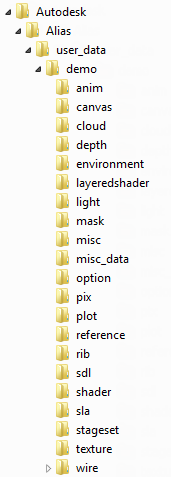

首次启动 Alias 时,会提示您创建一个 user_data 文件夹。此文件夹在“My Documents\Autodesk\Alias”(Windows) 或“Documents/Autodesk/Alias”(Mac) 中创建。
user_data 文件夹中包含 Alias 所需的项目文件夹。默认情况下,Alias 会创建一个“Demo”项目供您使用。一个项目中包含多个文件夹,其中最重要的是“wire”文件夹(在该文件夹中保存实际文件)和“pix”文件夹(图像的默认保存位置)。

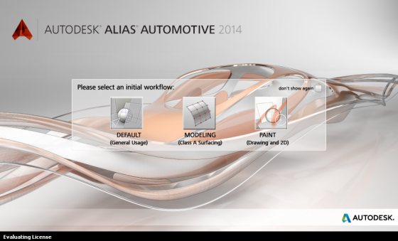

如果您运行的 Alias 产品同时包含建模和绘画功能,则会打开如上图所示的窗口。选择“Default”将在适合建模和草图绘制的环境中打开 Alias。选择“Modeling”将在适合 A 级曲面的环境中打开 Alias。选择“Paint”将在为二维草图绘制开发的环境中打开 Alias。
