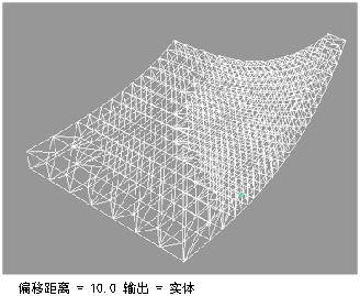

默认情况下,此工具获取一个网格并基于该网格生成紧致 STL 网格(实体)。为此,它首先复制原始网格,然后创建网格偏移、移除所有问题顶点,最后将网格偏移与原始网格的副本合并。
若要生成简单的偏移网格,必须将选项框中的“Output”设置为“Offset”

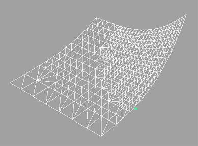

  1. 选择一个网格
    (或在开始使用工具之后选择网格)。
  2. 双击“Mesh”>“Mesh Offset” 图标以打开选项框。
  3. 选择偏移“Distance”(默认值为 1.0)。
  4. 将“Output”设置为“Solid”或“Offset”
  5. 单击“Offset”按钮。
    此时将创建偏移并保留原始网格。
    如果输出的是实体,则可以将其导出为 STL 格式。
