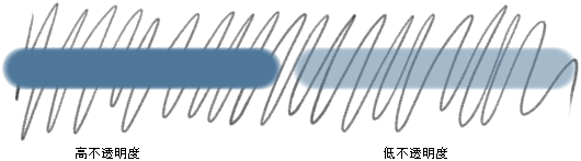

不透明度是一种表示画笔绘图的“透明程度”的方式。(不透明度与透明度正好相反。)绘图的不透明度为 1 时,您看不到其下面的任何内容。不透明度越低,看到的绘图下面的内容越多。不透明度为 0 的绘图完全透明不可见。

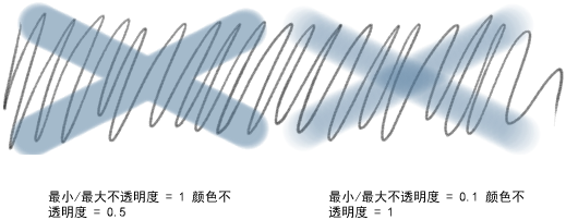

Alias 中的大多数画笔有两种不透明度:画笔不透明度(由“Min Opacity”和“Max Opacity”选项控制)和绘画不透明度(由“Color Opacity”选项控制)。
当您在同一点上多次绘画时,画笔不透明度与绘画不透明度之间的差异会变得很明显。如果画笔不透明度低于 1,则绘画将逐渐层叠并变得更加不透明。如果绘画不透明度低于 1(且画笔不透明度为 1),则绘画不会逐渐层叠。

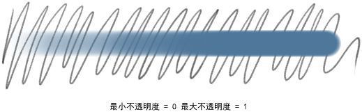

此外,可以使画笔不透明度基于您在绘图板上按手写笔的力度而变化。“Min Opacity”是画笔的最小不透明度(当您轻轻按手写笔时),“Max Opacity”是画笔的最大不透明度(当您用力按手写笔时)。如果不希望不透明度随着绘图板上的手写笔压力不同而变化,请将“Min Opacity”和“Max Opacity”设置为相同的值。
