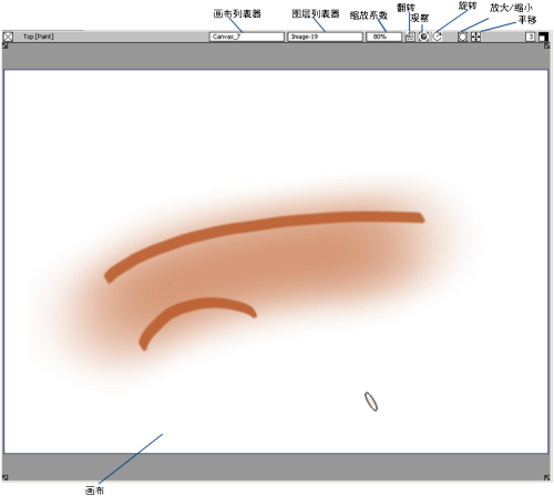

绘画窗口的标题栏显示它所在的视图窗口的名称,例如“Top[Paint]”或“Persp[Paint]”。

可通过以下方式创建其他绘画窗口:使用“Layouts”>“New Window”,然后将“Type”选项设置为“Paint”。使用绘画窗口标题栏中的列表器,可以在每个绘画窗口中显示任何一个画布。
画布列表器
单击将显示一个菜单,可以从中选择要在绘画窗口中显示的画布。
层列表器
单击将显示一个菜单,可以从中选择当前画布上的层。该层将成为活动层(即您在其上绘画的层)。在列表器中,活动层以“*”指示。
请参见“创建图像层”
缩放系数
单击将显示一个菜单,可在其中设置缩放系数。这将决定是将画布靠近您还是远离您。
画布最初会以某个缩放系数显示,以便能够充满绘画窗口(最适合)。
缩放系数 100% 表示一个屏幕像素等于画布层上的一个像素。
使用“Zoom in/out”图标可通过连续方式放大或缩小。
翻转
从后面查看活动的画布。该图标的行为类似于开关。只有绘画窗口中的活动画布才受影响。
观察
在绘画窗口中重新居中或重新定位画布,使画布返回到原始视图,这是使画布最适合窗口的一种功能。“观察”可以有效地重置对画布应用的任何缩放、平移或旋转。
旋转
在绘画窗口中围绕画布的中心以顺时针或逆时针旋转画布。
放大/缩小
更接近画布以便处理细节,或者远离画布以查看总体视图。
平移
围绕画布上移、下移、左移和右移。
