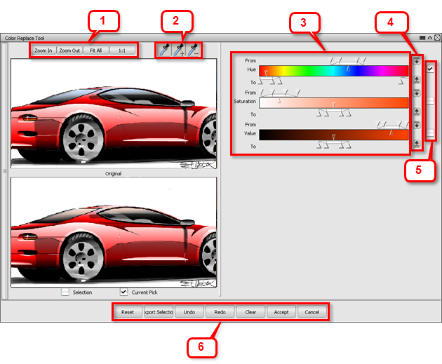

“Paint Edit”>“Color Correction”>“Color Replace (HSV)”
选择某种颜色或颜色范围,并将其替换为其他颜色范围。
选择“Paint Edit”>“Color Correction”>“Color Replace (HSV)”,将图像中的颜色替换为新的颜色。
上图显示图像层的原始状态。下图显示所做更改的当前状态。在任一窗口中单击并拖动都可平移大的图像。
注: 在您确认更改之前,不会将任何更改应用于实际层。可以在编辑器中进行尝试。
1 使用顶部的按钮可在编辑器中更改图像层的放大倍数。
2 单击颜色滴管可选择初始颜色,将该颜色添加到颜色范围,或者将该颜色从颜色范围中减去。
3 移动滑块以选择一个范围。使用上面的滑块可选择原始图像上的颜色范围。而使用下面的滑块可选择目标颜色范围。
通过使用滴管或拖动以下三个栏(“Hue”、“Saturation”或“Value”)上的滑块,在原始图像上选择一个范围。通过这些滑块,可以微调选择的边,还可以在不影响范围大小的情况下移动整个范围。
4 单击向下箭头可将选定的颜色范围(位于原始图像上)移动到目标颜色。单击向上箭头可将目标颜色范围移动到选定的颜色(位于原始图像上)。
5 单击一个或多个复选框可调整“Hue”、“Saturation”或“Value”
6 使用底部的按钮可确认或放弃所做的更改:
