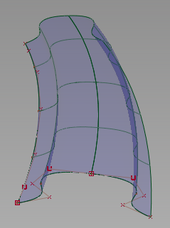

轮廓(轨迹)曲面

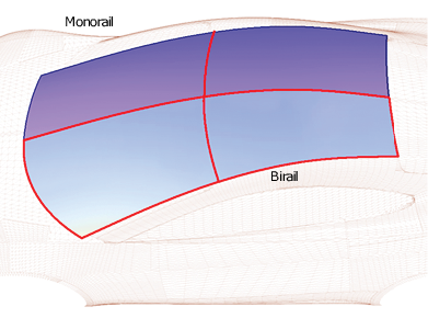

“Surfaces”“Swept Surfaces” “Rail Surface”工具主要有两种操作模式:单轨和双轨。
作为“单轨曲面”(其中 1 条是轨道曲线,1 条是形状曲线),两条曲线并不需要相接。
在“Birail”模式(2 条轨道以及 1 条或多条形状曲线)下,各条曲线必须在角点处相接。输入只能为单条曲线、边或等参曲线,且该工具只能创建单个曲面细分面片。
“Surfaces”“Swept Surfaces” “Profile”工具可从一条轨道以及一个或多个轮廓创建曲面。轨道和轮廓均可由若干条曲线组成。轨道和轮廓并不需要相接。
