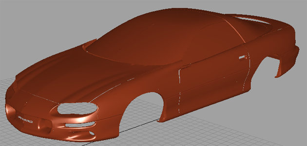

对网格进行着色显示
本部分介绍如何对网格对象应用着色显示
  1. 拾取网格。
  2. 设定模型方向,获得最佳查看角度。
  3. 在“Control Panel”的“Quality”部分中将“Mesh Density”设置为 1.0。
  4. 从“Diagnostic Shade”窗口中选择“WindowDisplay”>“Hardware Shade” 或任一“Diagnostic Shading”模式。
  5. 使用“Control Panel”中“Transparency”部分的“Meshes”滑块,使网格线框淡出或隐藏网格线框。
