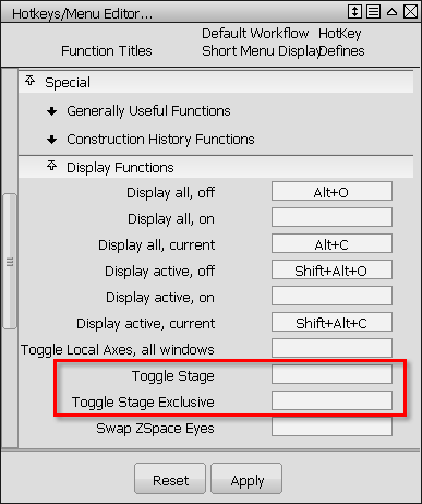

使用热键切换后台文件功能
我们已经在“Hotkey Editor”(“Preferences”>“Interface”>“Hotkeys/Menu Editor”)中在“Special”>“Display Functions”下添加了两个新功能。这些功能允许您定义热键,从而在后台文件之间切换。
“Toggle Stage”可以遍历所有后台文件,依次使每个后台文件成为正在处理状态。
“Toggle Stage Exclusive”依次使每个后台文件成为工作后台文件,并设置“Window Source”和“Background Source”以匹配该后台文件。它还会使其他所有后台文件都不可见。视觉效果相当于只存在一个后台文件。
