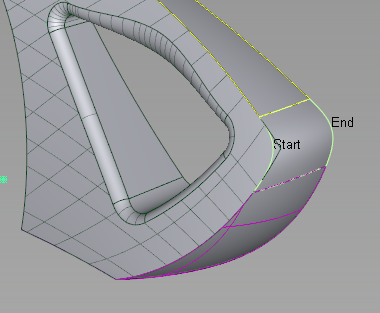

对齐和修剪边
要在圆角和方形之间创建过渡曲面,必须将其对齐并进行修剪。

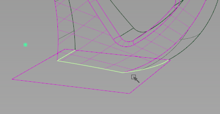

- 当圆角仍处于选中状态时,单击导航栏中的“Look At”按钮以放大曲面。
圆角曲面超出方形曲面。

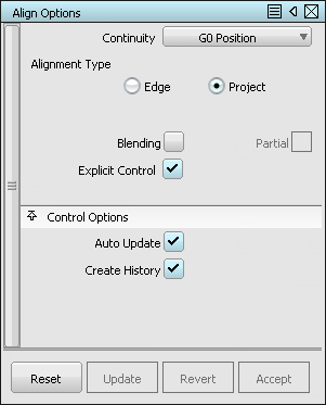

- 选择“Object Edit”
“Align”,然后打开选项框。
- 将“Alignment Type”更改为“Project”。
- 拾取距离方形曲面最近的曲面圆角的边,并确认构建历史将被删除。
在“Vector Options”下的选项框中,选择“Y”。
- 单击方形曲面的内部,以将其设置为主几何体。
圆角曲面的边会与方形曲面对齐,并创建面上线。
- 选择“Surface Edit”
“Trim”,然后拾取方形曲面。
- 单击方形的内部,然后单击“Keep”按钮。

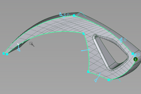

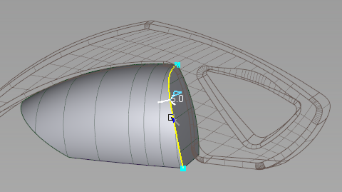

“Round”工具可在边角处自动创建过渡曲面。这样即可完成顶部曲面和侧曲面之间的过渡
- 选择“Surfaces”
“Round”。

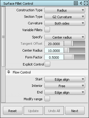

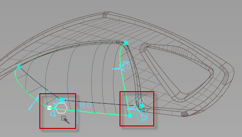

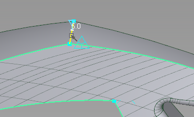

- 单击顶边以设置圆角半径。
半径标注会在您单击的位置显示,并且边设置为圆化。
- 键入值 5 作为默认半径,然后按 Enter 键。

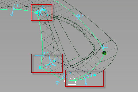

- 继续单击方形一侧周围的所有边,如下图所示。
- 单击“Build”按钮以查看过渡曲面。
- 单击“Revert”按钮,以返回进行边选择。

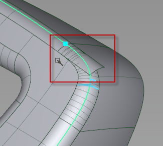

- 按住

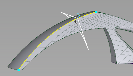

键的同时单击区域以设置关注中心,然后放大背面倒角处的蓝色方形。
蓝色方形表示倒角或切线中断。沿此边有一个中断。
- 单击可在两个蓝色方块之间的边上添加半径。
- 单击“Build”按钮,查看错误是否已得到解决,然后单击“Revert”按钮返回以拾取其他边。
- 单击可在顶部曲面之间的边上添加半径。
- 请键入新半径值 15,然后按 Enter 键。

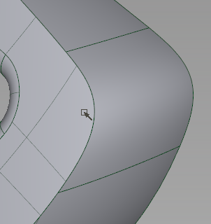

- 三条边相交处的倒角的附近有一个六角形的倒角形状操纵器。
这表示多曲面缩进倒角。
- 单击“Build”按钮可查看曲面。
- 单击倒角形状操纵器,以将其更改为矩形(单曲面倒角)。
- 单击“Build”按钮可查看所需的单个曲面。

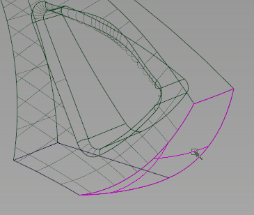

- 切换为“Shade (Fast) OFF”,以查看内部线框边。
- 将真空吸尘器外壳其余 3 条边的半径均设置为 15,并将其倒角形状也设置为“Single surface”。
- 单击“Build”按钮,以查看所有可见边上的所需圆角。
- 启用“Shade”,以检查过渡曲面的形状。

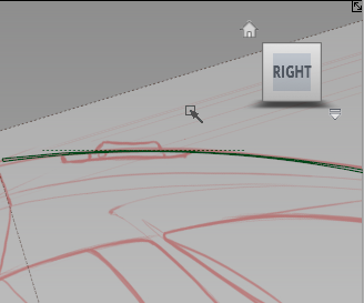

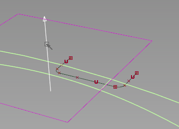

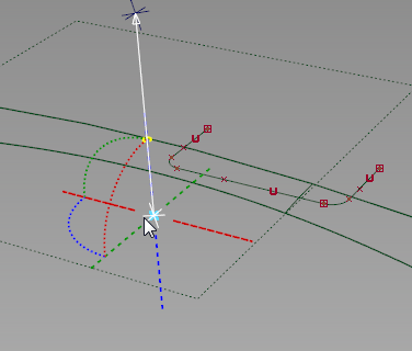

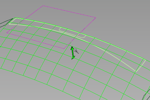

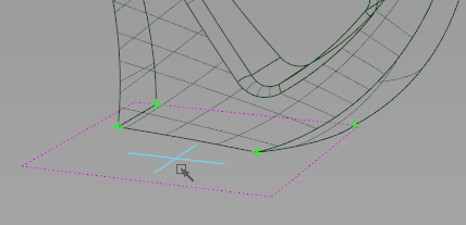

- 选择“Construction”
“Plane”。
- 单击“Geom”按钮,以将新构建平面与场景几何体对齐。
- 单击并拖动顶部曲面,直到该平面的中心位于草图开关上。
注: 构建平面的方向随要对齐的几何体的变化而变化。如果该平面与上图所示不同,请单击黑色方形操纵器以为平面设置正确的轴。
- 单击“Set Construction Plane”按钮。为此平面设置坐标系。
- 使用 ViewCube 切换到右视图。
您可以看到 ViewCube 轴向活动构建平面轴“倾斜”。

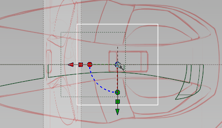

- 切换到俯视图。
注: 草图可能显示不正确,因为我们在以正交视图进行查看。

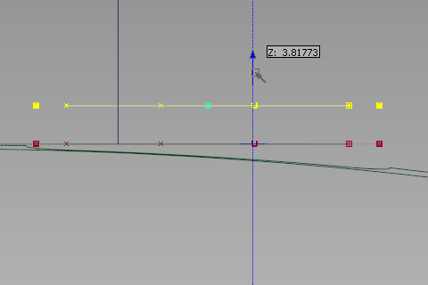

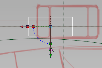

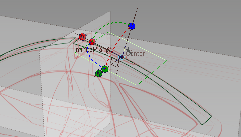

- 选择“Surface”
“Primitive”

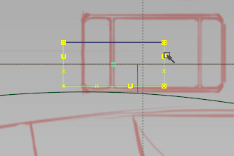

“Plane”,然后沿中心线栅格捕捉平面,直到该平面在顶部曲面最薄部分居中。
- 在平面上使用缩放操纵器调整平面大小,以便将其放入顶部曲面,如下图中所示。

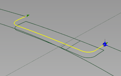

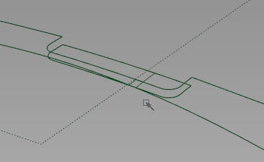

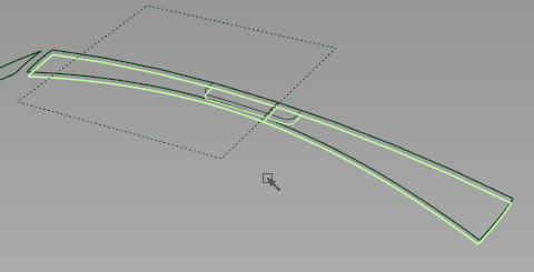

- 选择“Curve Edit”
“Duplicate Curve”,然后单击平面的三条边。
- 单击“Pick Nothing,然后单击“Pick Object”并拾取该平面。
- 删除该平面。

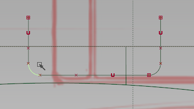

- 选择“Curve Edit”
“Fillet Curve”,然后拾取两条相交曲线。
- 输入半径 3,然后单击“Accept”。
- 在对角点添加类似的“Fillet Curve”,半径为 3。
- 单击“Pick Object”,然后拾取全部 5 条曲线段。
- 切换到透视视图,可以看到它们直接绘制在构建平面上。
- 创建新层,将其重命名为“switchcurves”,并将这些曲线指定到该层。

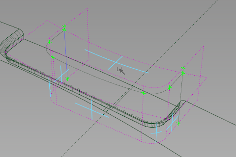

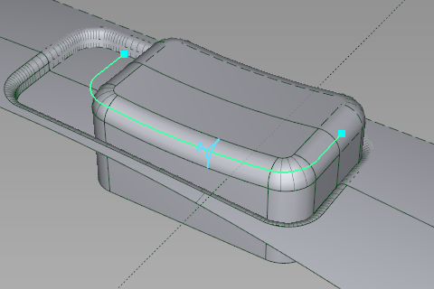

可以复制上一步中的某些对象并通过历史对其进行修改,以在浮雕区域内部创建开关的形状。

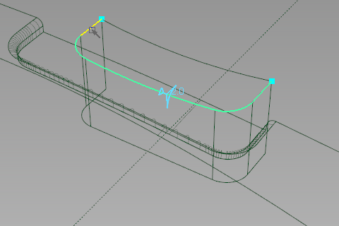

- 使“switchcurves”层可见并处于活动状态,然后隐藏“switchsurfaces”层。

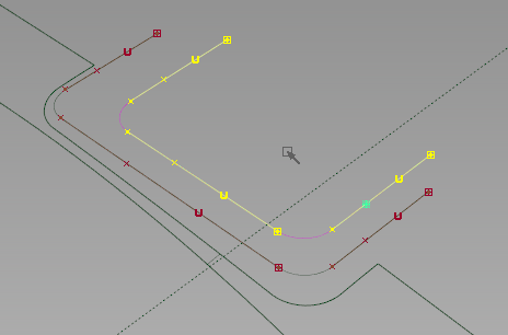

- 单击Pick Curves,然后选择 5 条开关轮廓曲线。
- 复制副本并将其粘贴到场景中。
单击每个倒角中的圆角曲线以拾取这些曲线。此时将显示拾取选择器,并且已在列表中选中所复制的圆角。
- 在右视图中,
移动复制的其余 3 条曲线。
圆角会随之移动。

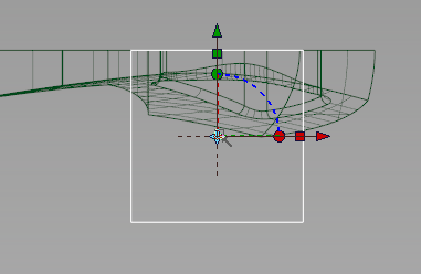

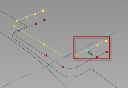

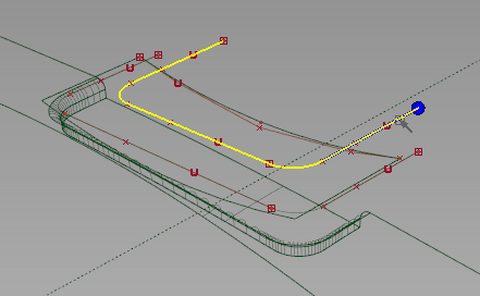

- 选择“Transform”
“Local”
“Set Pivot”,然后将轴磁性捕捉到靠近背面的选定曲线上的 CV。
- 选择“Transform”
“Non-proportional Scale”。
- 输入值 0.7, 1, 1(以逗号分隔),然后按 Return 键,以将曲线在 X 轴方向缩放为原来的 70%,在 Y 轴和 Z 轴方向保持 100%。
注: 如果活动的构建平面与教程中所示的轴不同,则这些值(X、Y、Z 轴分别的值)可能会更改。
同样,曲线段可调整以适应这些标注,但圆角曲线仍保留其半径。

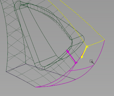

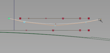

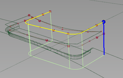

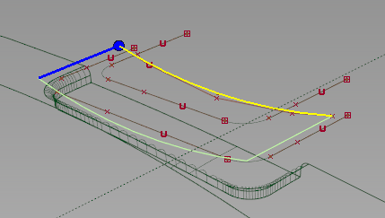

- 选择“Curves”
“New Edit Point Curve”,并在右视图中,在复制的曲线与原始曲线之间绘制圆弧。
这将成为开关按钮的顶部。

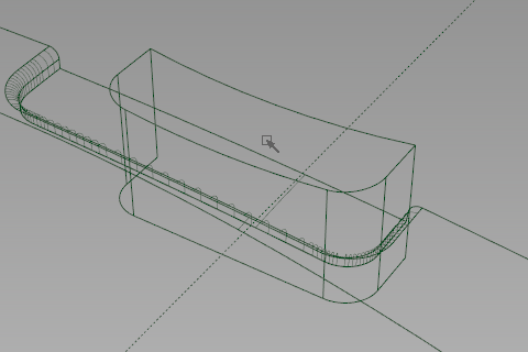

- 使“switchsurfaces”层可见并处于活动状态。

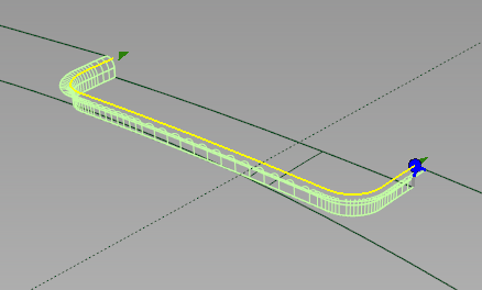

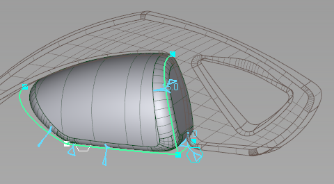

- 选择“Surfaces”
“Multi-surface Draft”并打开选项框。
- 在“Multi-surface Draft”选项框中的“Pick Mask”下,取消选中除“Curves”外的所有组件。
- 拾取曲线轮廓作为输入曲线,然后将“Draft Vector”设置为“Y”,将“Length”设置为 12。
- 单击“Update”以构建拔模。
注: 如果需要,请选中“Flip”选项,以在对称平面的建模端保留拔模。
- 单击选项框中的“Next”按钮。
- 在“Control”选项框中,选中“Chain Select”。
- 拾取复制的轮廓曲线。
- 单击构建向量以设置拔模方向。

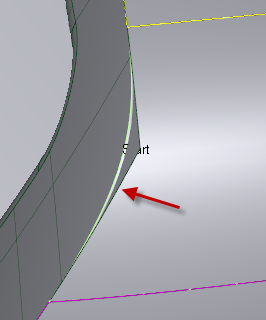

- 在“Multi-surface Draft”选项框中,将“Length”设置为足以与浮雕区域相交。
- 单击“Update”以构建第二个拔模。
