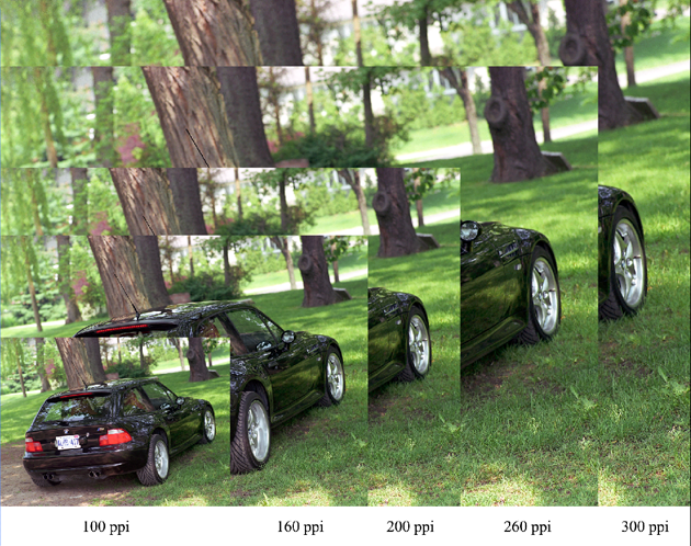

如果以 260 ppi 的分辨率打印 1268x770 像素的默认 Alias 图像平面,则得到的图像大小为 4.9" x 3"。下图显示了每英寸像素数是如何在 11 英寸宽的纸张上更改图像大小的。

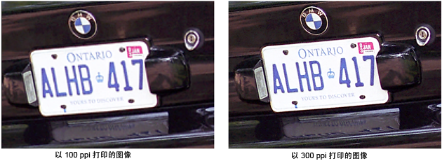

如果在 11" 宽的 Letter Size 纸上打印 1268x770 像素的默认 Alias 图像平面,则其分辨率将为 115 ppi(每英寸像素数)。下图显示了以较低的分辨率打印图像时图像质量是如何明显降低的。图像中的直线出现阶梯效果,并且图像锐度降低。
通常,您可以放大图像,使其每英寸的像素数不低于打印机能够创建的每英寸线数。理论上,ppi 应大于 lpi 值并小于 lpi 值的两倍。遗憾的是,大多数喷墨打印机并不提供有关每英寸可打印的线数的信息。您需要进行试验。

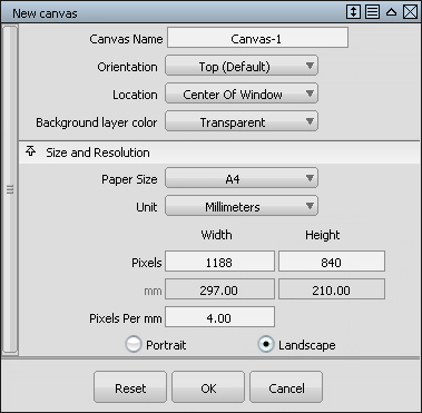

选择“Canvas”>“New Canvas”![]()
,然后设置像素数以符合纸张大小和输出 ppi。请记住,选择“Preferences”>“User Pref rences”>“Save Preference Set”
可保存所有 Alias 选项首选项。
ppi * 高度 = 图像平面的高度应该达到的像素数(以英寸为单位)。
ppi * 宽度 = 图像平面的宽度应该达到的像素数(以英寸为单位)。

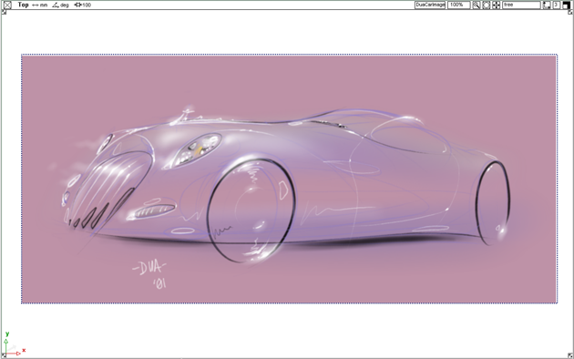

在本示例中,我们已经选择创建分辨率为每毫米 4 个像素且适合 A4 纸的图像平面。

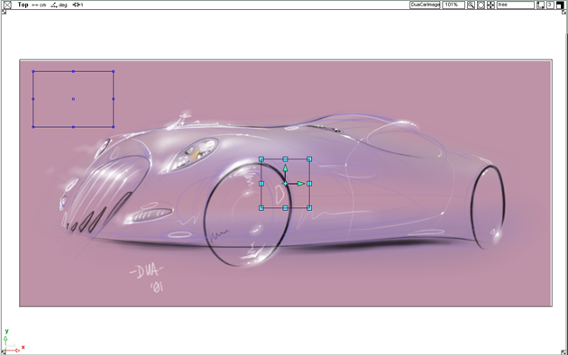

绘制草图时,有时可能会发现图像平面太小,以至于无法容纳完整的草图。
您可以通过以下两种方法之一轻松更正图像平面的分辨率。

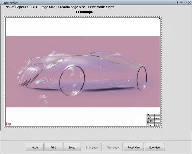

如果图像平面在打印预览窗口中看起来太大或太小,则可能需要进行调整。
Alias 图像平面位于三维环境中,其大小使用 Alias 单位进行定义。在设计的早期阶段,您可能只顾绘制草图,却没有考虑打印大小,随后才发现其打印大小并不合适。

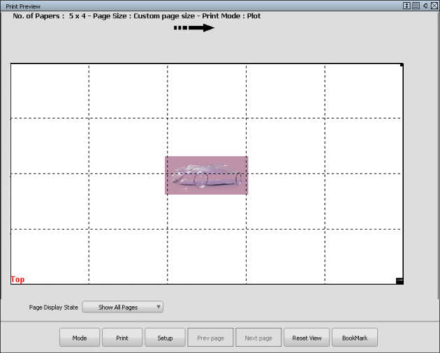

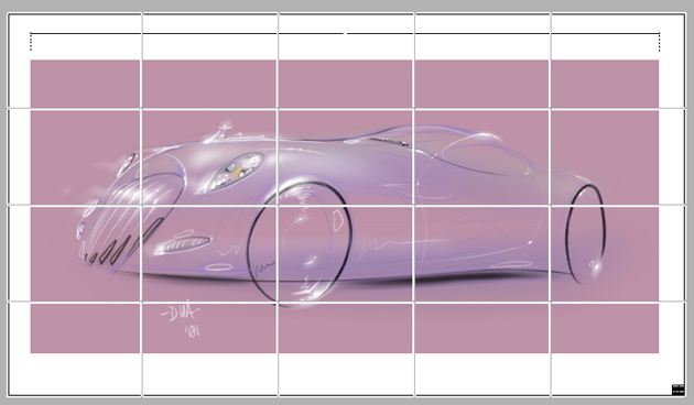

在本示例中,草图的宽度为 274 cm;A2 纸的宽度为 42 cm。在“Print Preview”窗口中,可以看到该草图需要 20 张 A4 纸,如下图所示。

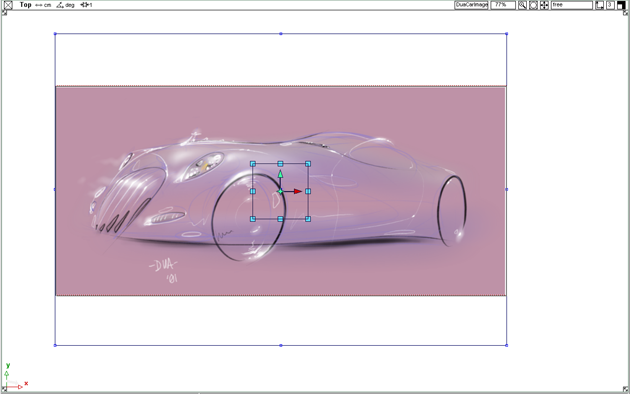

缩放图像平面时,ppi(每英寸像素数)将动态变化,但该图像平面上的总像素数保持不变。
缩放或变换图像平面并不会为其添加或删除数据。

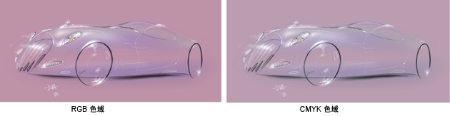

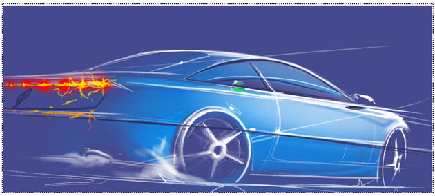

关于打印的最后一个问题是,肉眼观察到的颜色和使用不同显示器、纸张类型和墨迹显示的颜色。显示器是 RGB 输出设备,该设备可以显示的颜色范围、饱和度和对比度通常与打印机的打印效果截然不同。在计算机上通常显示为鲜艳的动态颜色的草图,其颜色却无法通过处理墨迹打印出来。通常,大多数显示器能够显示的颜色都在一千六百万种以上。在采用 CMYK 打印某种刊物时,此范围通常低于 20,000 种可区分颜色。
为帮助您了解显示器和纸张之间的差异,Alias 支持适用于 CYMK 的打印预览选项。该选项可以将草图的颜色转化为输出设备中的全套颜色。
以下示例是一个简单草图分别采用 RGB 颜色空间和 CYMK 颜色空间的对比图。
