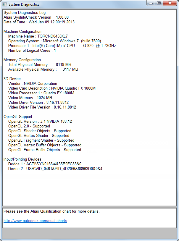

“Utilities”>“System Information”>“System Diagnostics”
注: 此功能仅在 Windows 版的 Alias 中可用。
运行系统检查,将您的硬件与成功运行应用程序所需的合格硬件相比较,更新并显示日志文件。
第一次启动产品时,或者找不到系统诊断日志文件时,会进行此检查。以后每月会自动运行此检查,并会更新日志文件。
如果发现问题,则会显示一条诊断消息。
在诊断窗口中单击“Show Log”按钮以显示“System Diagnostics Log”,它是一个文本文件,其中包含关于当前硬件和驱动程序(操作系统、CPU、图形卡、tablet、3D 外围设备)的信息,以及问题的描述和指向在线资格图表的链接。
要随时查看诊断日志文件,请选择“Utilities”>“System Information”>“System Diagnostics Log”
系统诊断日志。在本例中,一切正常。
