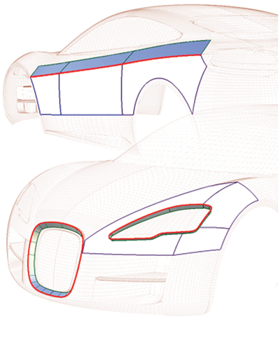

凸缘曲面
“Multi-Surface Draft”工具会沿一条边或一连串边创建凸缘曲面。使用“Explicit Control”或“Bezier”选项可控制曲面质量。可以在曲线的两侧创建曲面,可以是成对曲面,也可以是单个曲面。
“Panel Gap”工具沿一组切线连续曲面曲线创建用于定义已完成间隙的许多曲面,包括凸缘(用于定义边)、面板与边之间的圆角,以及间隙底部的一个可选收尾曲面。
