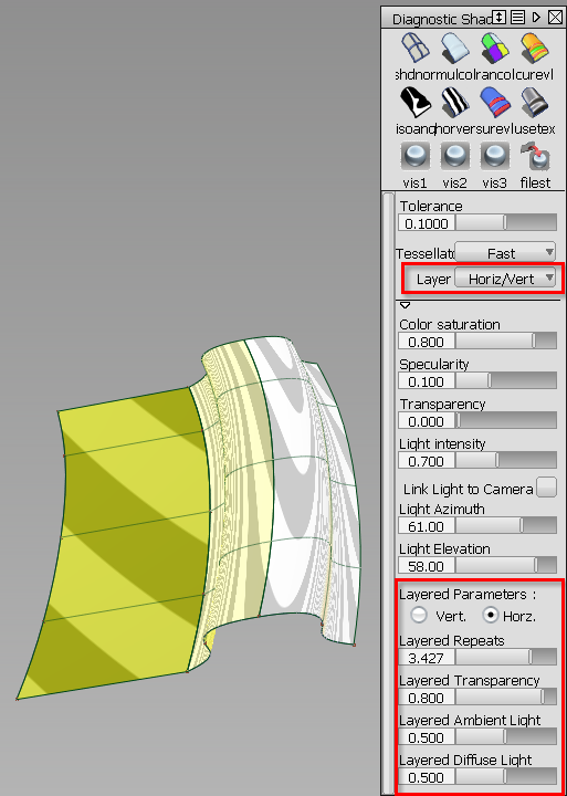

诊断材质球分层功能
现在,您可以将“Horizontal/Vertical”(斑马线)或“Curvature”材质球分层应用于任何其他诊断材质球上面。
  1. 如果“Diagnostic Shading”窗口尚未打开,请选择“ObjectDisplay”>“Diagnostic Shading”。(默认情况下,它会被附加在“Control Panel”)。
  2. 选择要着色显示的对象。(如果未选择,所有的对象都将进行着色显示。)
  3. 选择诊断材质球。
    对象显示此材质球。
  4. 从“Layer”下拉菜单中选择第二个材质球。
    在控制窗口中,分层材质球的参数会显示在原始材质球的参数下面。
    对象显示两个材质球。
    一个水平/垂直(斑纹)材质球会应用于随机颜色材质球上面。
  5. 从“Layer”下拉菜单中选择“None”可以移除分层材质球。
注: 您不能将一个“Curvature”材质球放在另一个“Curvature”材质球之上。
