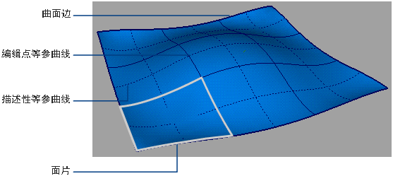

等参曲线是在曲面上沿着 U 和 V 方向行进的线,用于显示 CV 所定义的曲面的形状。
Alias 将 NURBS 曲面绘制为一个曲线网状点云(称为等参曲线,沿着 U 和 V 方向行进)。
等参曲线有时称为等参线。
但是,“等参曲线”这一术语用于描述两个相关但略有不同的曲面特征:
位于编辑点处的恒定参数线。位于编辑点处的等参曲线很特殊,因为它们代表“细分面片”之间的边界。与 CV 类似,这些等参曲线对于表示系统中的曲面非常重要。
Alias 使用实线绘制这些类型的等参曲线。
U 或 V 方向的任意恒定参数线。例如,如果将曲面上 U=1.5 的每个点接合在一起,生成的曲线为 U 等参曲线:
Alias 使用虚线绘制这些类型的等参曲线。
