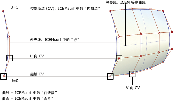

单跨距 NURBS 完全等价于 Bezier 数学表示。与控制点交互能够得到相同的曲面形状,而且可保证平滑。对于 ICEM 用户而言,唯一的区别是所使用的术语不同。
在 ICEM 中,细分面片的次数或曲线段数决定可用于曲面塑形的控制点的数量。使用 Alias 时,NURBS 阶数起到同一作用。两者之间的关系:阶数 = 次数 - 1
为说明 Alias 使用的术语,此处给出了一个单跨距 3 阶(4 次)曲线和曲面的示例。
Curve = ICEMsurf 中的“Curve Segment” |
Surface = ICEMsurf 中的“Patch” |
