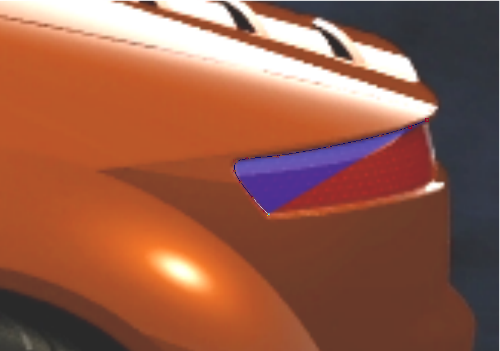

  1. 选择任一曲线创建工具。在“Paint Panel”的“Global Auto-Shape”部分中,将“Type”设置为“Mask”。
  2. 围绕车尾指挥灯创建曲线。请注意,在绘制曲线时,会自动创建一个遮罩。在此示例中,我们使用“Construction Plane Editor”的“Canvas”>“Canvas General Info”窗口将图层遮罩颜色更改为蓝色。
    现在车尾指挥灯区域受到保护,不会进行任何颜色更改。

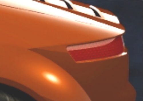

  3. 选择“Paint Edit”>“Color Correction”>“Color Balance”
  4. 将“Color Balance Factor”调整至 50% 并单击任何缩略图来调整颜色平衡。
    请注意,车尾指挥灯的颜色并未发生变化,因为它受到形状遮罩层的保护。
