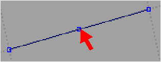

分割关键点曲线
  1. 选择“Keypoint Curve Tools”>“Break & Join”>“Break Curve at Keypoint”
  2. 单击关键点曲线上的某个关键点。

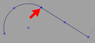

接合两条关键点曲线
这两条曲线必须在它们的端点处重叠。
  1. 选择“Keypoint Curve Tools”>“Break & Join”>“Join Curves”
  2. 单击曲线端点处的重叠关键点。
    注:
    您还可以通过单击曲线端点处的重叠编辑点来接合规则曲线。
